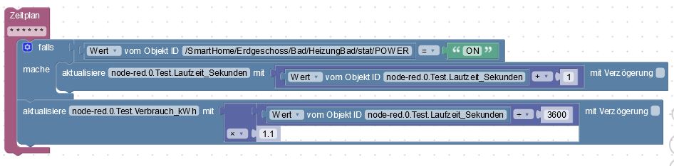

Ich möchte einen Timer für iobroker der mir die Laufzeit von Geräten anzeigt.
Ich habe in der Übergangszeit eine Infrarot Heizung im Bad. Die wird über ein blockly und einem Temperatursensor gesteuert. Ich habe eine Sonoff S26 Steckdose für die Heizung.
Ich möchte das in iobroker die Laufzeit angezeigt wird für die Dauer wo die Heizung heizt.
Ich habe schon ein blockly aus dem Internet probiert. Geht aber nicht
Hat jemand eine Idee?

Als einfachste Lösung habe ich das:
Code: Alles auswählen
<xml xmlns="https://developers.google.com/blockly/xml">
  <block type="schedule" id="iAOfu{X.AT72Z%56`WT6" x="163" y="88">
    <field name="SCHEDULE">* * * * * *</field>
    <statement name="STATEMENT">
      <block type="controls_if" id="xd]Y@v(Y}Ehl}3shP%}I">
        <value name="IF0">
          <block type="logic_compare" id="=qAE_6kOT}G*pt1q}utr">
            <field name="OP">EQ</field>
            <value name="A">
              <block type="get_value" id="aOiLukYGh|j8-`+lgw-p">
                <field name="ATTR">val</field>
                <field name="OID">mqtt.0.SmartHome.Erdgeschoss.Bad.HeizungBad.stat.POWER</field>
              </block>
            </value>
            <value name="B">
              <block type="text" id="$29D0u%yU7L*piVF=_3H">
                <field name="TEXT">ON</field>
              </block>
            </value>
          </block>
        </value>
        <statement name="DO0">
          <block type="update" id="5,=Q+sLd?Wig|;,,OZlI">
            <mutation xmlns="http://www.w3.org/1999/xhtml" delay_input="false"></mutation>
            <field name="OID">node-red.0.Test.Laufzeit_Sekunden</field>
            <field name="WITH_DELAY">FALSE</field>
            <value name="VALUE">
              <block type="math_arithmetic" id="S3UjByiMPS?h,g2LPtA5">
                <field name="OP">ADD</field>
                <value name="A">
                  <shadow type="math_number" id="K9g)%$z=XPDe%jcplY1Q">
                    <field name="NUM">1</field>
                  </shadow>
                  <block type="get_value" id="d$*:8+G!S-I_dlFa^Hf#">
                  </block>
                </value>
                <value name="B">
                  <shadow type="math_number" id="3CJgEdhpm..BM-qcl_H!">
                  </shadow>
                </value>
              </block>
            </value>
          </block>
        </statement>
      </block>
    </statement>
  </block>
</xml>
Kurze Erklärung dazu:
Du musst einen Datenpunkt erstellen (hier im Beispiel „Laufzeit_Sekunden“)
Danach das Script in Blockly einfügen und die entsprechenden Datenpunkte an Deine installation anpassen.
Solltest Du Probleme haben melde Dich

kann damit auch der Stromverbrauch berechnet werden?
Danke
LG Hex

Ja, das geht...
musst die Leistung in KW angeben. Also wenn die Heizung 1000 Watt hat dann 1 KW bzw. 1500 Watt 1,5 KW

bei mir geht es nicht mit dem Stromverbrauch. es wird nichts berechnet

Sandra hat geschrieben: ↑Fr 4. Nov 2022, 15:34 bei mir geht es nicht mit dem Stromverbrauch. es wird nichts berechnet
Hallo Sandra,
herzlich willkommen und schön das Du den Weg ins Forum gefunden hast.
wenn du das Blockly so übernommen hast wie ich es oben gepostet habe, sollte es funktionieren.
Kann es sein das du bei der Leistung in kW ein „Komma“ statt einen „Punkt“ geschrieben hast?
Also zum Beispiel 1,5 statt 1.5
Mit Komma funktioniert es bei mir auch nicht
Falls es dennoch nicht geht, poste Dein Script :)

Das war mein Fehler. Vielen Dank
